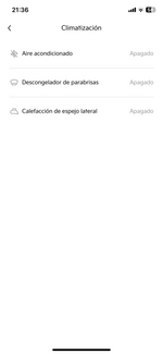

Pues si no se soluciona solo lo llevaría . Que versión es ? Sino es concept debería tener el Kia Connect y desde el Movil ver si sigue encendido , aunque creo que solo dice si está en marcha , no se que puede indicar si solo es la luz de l consola del clima la que está encendida
Es un 1.6gdi concepto, en Kia conect no pone nada, da como apagado. Lo llevaré mañana , aunque antes quizás desconecte la batería para que pueda resetear, si no lo llevaré.
