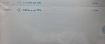

Tiene batería nueva y donde va el relay grande con puntas de contacto 30/ 87/ 86/85/ 87a con el probador la pinza colocada en el polo positivo de la batería toco las entradas de lae patitas negativas y no prende el probador. Le hice un diagnostico y me da un código C1611 / can time-out EMS active y el otro C1612/ can time- out TCM active.
Esos códigos son de falla de comunicación del sistema spas (parking assist) con la ECU y con la TCU te paso los esquemas eléctricos de tu coche. Depende del motor que tengas eliges el esquema.

Usando el escaner pude obtener esos resultados en las imágenes , todavía no logro prenderla y tiene batería nueva.
