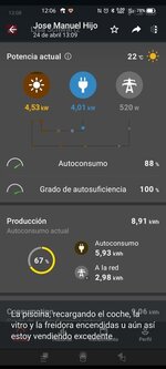

Carga el coche completamente a diario con una instalación solar fotovoltaica? Pues ya tiene que tener una instalación muy grande o hacer muy pocos km al día para que la instalación solar sea capaz de aportar toda la energía necesaria para cargar la batería del coche, (bueno o gastar gasolina, evidentemente). Yo tengo también una casa totalmente autónoma con energia solar y si quisiera moverme con un coche eléctrico debería ampliar la instalación solar por lo menos un 200% o 300%y eso que vivo en Málaga. Mira que muchas veces he echado números para ello pero buffff, la energía necesaria para un vehículo es una bestialidad.
