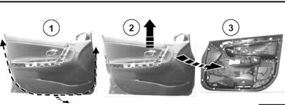

Bueno una vez quitando todos los tornillos, empezamos desencajando las grapas de la puerta por la parte inferior:
Una vez desencajemos un poco esa parte inferior, hay que ir tirando para desencajar las demás grapas hacia cada lateral de la puerta:
Y cuando tengamos todas las grapas desencajadas hay que tirar un poco del panel hacia arriba y luego hacia afuera y ya sale. Cuando podamos meter la mano entre la puerta y el panel hay que quitar la clema del elevalunas y también el cable del tirador de la puerta, y ya podremos retirar el panel entero.
