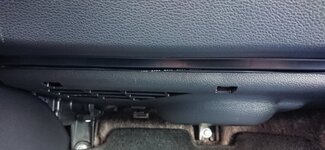

    Espero no haber llegado tarde, le puse al mio una cámara, la instalación falta pulirla un poco pero te ayudará algo a lo que quieres hacer tú.

    Lo has puesto practicamente igual que yo. A mi falta disimularlo un poco mas
