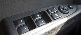

Cordiales saludos tengo un problema con mi kia sportage 2015 2.0 en unos de sus vidrios traseros que desde el master switch no eleva ni baja el vidrio mas el si funciona desde el switch de la puerta y quisiera saber si alguien alguna ves realizo ese chequeo y como detectar la ruptura del cable que lleva la señal desde el master switch hasta la ventana trasera o alguna referencia que puedan tener ya que igual realice el reemplazo del master switch pensando que era ello pero el problema sigue igual no hay comunicacion entre el master switch y la ventana trasera
Me pasa exactamente lo mismo. Desde la botonera del conductor puedo bajar pero no subir las ventanas traseras. Los que van detrás si pueden bajarlas y subirlas sin problemas.
¿Alguien puede dar luz de cómo se cambiaría la consola del lado del condutor?

No es exactamente mi modelo pero me he llevado una alegría al ver que no hay que desmontar la puerta entera. En la casa me pedían casi 300€ por cambiarla y me parecía una burrada. Voy a ver si sigo buscando y encuentro un vídeo de mi modelo.
no,no es un sportage pero el funcionamiento es el mismo
Antes de nada darte las gracias que con las prisas no te las di antes.
He intentado sacar la botonera pero lo he dejado por miedo a romperla. He visto vídeos de un Hiunday que se supone que lleva el mismo tipo y hay que desmontar el panelado de la puerta para quitar tres tornillos que lo sujetan.
Voy a ir el sábado a un desguace a ver si encuentro un kia y puedo mirar más detenidamente como.
si,hay otros videos y si que hay que desmontar el panel de la puerta que va con grapas a presion
