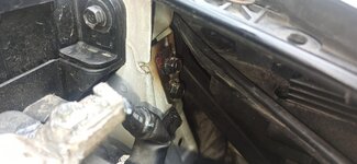

Acabo de revisar y echarle vaselina a los bornes y comprobar la masa y vi que estaba quemada! Le eche un poco de vaselina a la masa y todo ok.
Voy desmontar y rascarle un poco con el cepillo de alambre y revisar todo de nuevo.
Gracias, era más sencillo de lo que creía..
