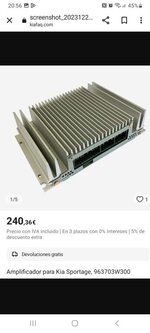

He tenido recientemente el mismo problema wn mi KIA Sportage III SLS de Octubre de 2010. He sacado el ampli estropeado y es un 963703W300. He intentado arreglarlo siguiendo las pistas de los videos: pero no he conseguido desoldar los dos chips de amplificadores de audio para reemplazarlos. Compré un 963703w000 por AliExpress que no funcionó a pesar de que el chino me aseguró de que era compatible con el mío (me devolvieron el dinero pero perdí las tarifas que pagué en aduana). Ahora la duda que tengo es saber si el amplificador 96370-3U700 es compatible con el que yo tenía originalmente. El vendedor me asegura que sí, pero después de la mala experiencia con un ampli de part number diferente al original, ya no me fío...
En Ali Express tienes la misma referencia que el tuyo, yo lo llevé al final a reparar a una casa de electrónica del automóvil (Guemacar) y ya está instalado y funcionando
