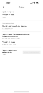

Buenas, vengo del taller de actualización de ICCU, en la app de kia connect me sale una nueva versión 25.4.1
Estas a la vanguardia de los EV3 en España, a ver como te va, tengo ganas de no leer mensajes tuyos de la ICCU en muchos años
A mi tambien me sale la misma version del sofware del sistema antes tenia la 28.... y ahora la 25....
Pero la version del sofware de la icu es (se supone que es la actualización del 11 de marzo) distinta, antes era una que llevaba 06 y ahora lleva 07, el resto de la referencia es la misma.

Por curiosidad acabo de mirar y tambien estoy actualizado a 25.4.1
Lo curioso es que cuando me actualizaron la iccu tenia otra versión la 24 punto algo. o sea que se a actualizado solo en remoto.
