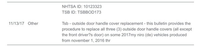

Existe boletín ...
Buenos dias @Fatiguitas
Lo curioso es que este boletin es para el Modelo de 2017 , Y mi coche ha sido fabricado en Julio de 2018. ¿ Tambien estara afectado el modelo de 2018 ?
