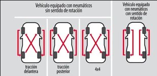

Hola a todos , tengo un Kia sportage del 2015 y mi pregunta a ver si la sabe alguien,es si puedo cruzar lar ruedas, sería ,la derecha trasera a la izquierda delantera y la izquierda trasera a la derecha delantera ¿me saltará el testigo de presión de los neumáticos ? Un saludo
Yo creo que no es lo mas adecuado. Piensa que le cambias el sentido de giro que hasta ahora llevaban las ruedas, y según tengo entendido no es bueno para el neumático. Yo no lo he hecho nunca.
Si lo haces justamente cuando dice el manual, no hay problemas, es mas, es para evitar cosas como la que citas, otra cosa es que le hagas el cambio ya al final de la vida util del neumatico entonces.... Pero esos cambios si no recurdo mal se aconsejan sobre 10K, con ese kilometraje no pasa absolutamente nada cambiarlo.
