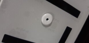

¿es matricula de las nuevas? si es de las otras casi seguro va con tornillos roscachapa q le ponen tapón para esconderla...y si es el marco ese de publicidad dudo mucho que sean remaches...manda foto y se verá mejor, si eso borra los números para .mas tranquilidad
Eso es un remache, la única forma que conozco es con un taladro, hace mucho que dejé las herramientas e igual hay otros métodos. Acabo de leer que con un destornillador de estrella dándole vueltas de un lado para otro también sale, pero supongo que es más lioso.
Que te hayan puesto un remache es una putada, porque para quitarlo hay que comerle la cabeza del remache con un taladro y una broca, pero lo malo es que la parte posterior cae suelta dentro del portón trasero, lo que puede que después haga ruido al llevar los 2 remaches por dentro sueltos, para hacerlo bien, habría que desmontar el tapizado interior del portón para recuperarlos por dentro.

Hola,si el portamatriculas es de fondo negro un toque de edding hace milagros,el mío venía con tornillos pero al dejar la matrícula sola quedaba doblada,la habian taladrado mal,tenía un spray de gris perla de la Scenic y me quedo chula.
