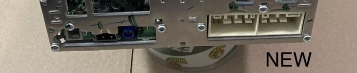

Hola comunidad busco de su gran ayuda en esta ocasión, me encuentro muy pensante al respecto de esto.
Mi cerato vino con la radio basica que no es de pantalla y consegui la radio original con pantalla la cual deseo conectar a mi cerato, mi consulta es el carro solo tiene 3 arneces de cables para la antigua radio (2 de 24 pines y 1 de antena). La nueva radio tiene 2 conectores mas que es el usb y el gps. Mi consulta es como conecto o de donde saco el cableado de una cámara de reversa universal que deseo instalar? Para el tema del usb del carro saco el cableado de unos pines segun el diagrama esquemático, en el diagrama hay también 4 pines (rvm camera power, rvm video power, rvm video ground, rvm camera ground) saben como debo hacer el cableado?
