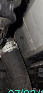

Os comento algo que le ha pasado al coche últimamente, a ver que os parece. He observado que el color del liquido refrigerante ha pasado de color verde a un color oscuro. En principio no noto nada en la conducción ni me ha saltado ningún aviso.
Os dejo foto comparando el antes y después.
Lo que veo más oscuro es el depósito también, eso afecta al verlo desde fuera. De todos modos, entiendo que es normal que cambie algo de color, ya que no para de estar circulando y poco a poco se va acumulando suciedad.

Deberías sacar un poco y revisar si se ha mezclado con aceite o si es óxido, cualquiera de las opciones no es buena, debería mantener el color original.

O gases de escape... lo cual tampoco sería bueno...
la segunda foto aun se ve verde...no el mismo verde que a coche nuevo pero se ve....como cualquier liquido con el paso del tiempo se va degradando ..lo que es ya extraño que kia recomiende el cambio a los 210 mil kmts o a los 10 años y posteriormente cada 30 mil kmts o cada dos años toda una incongruencia( Dicho o hecho faltos de sentido o de lógica)
La respuesta es: quita el tapon y con una linterna mira a ver que color tiene realmente, el envase puede degradarse por el calor del motor, suciedad etc. ya cuentas, saludos.

No, ese tipo de circuito no presuriza como la mayoría de vehículos, si te fijas en el tapón de la segunda foto, (Que debería ser la primera, imagino que al postear se ha invertido el orden) lleva serigrafiado "COOLANT"
Yo lo miraría con una linterna potente, no me fiaría del color que se aprecia a través de la botella.

Al final miré con una buena linterna al trasluz y el liquido estaba verde, sin problema. Se ve que el vaso de expansión se va volviendo opaco con el tiempo.
Por la parte de arriba, quitando el tapón, tampoco se aprecia porque el vaso tiene una especie de codo que no te deja ver el líquido.
