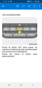

Si pulsas la tecla AC y se apaga su lucecita significa que el compresor de Aire Acondicionado está desconectado por tanto el coche no va a enfriar el aire, eso es así en cualquier coche. Otro tema es que la lógica que calcula la autonomía eléctrica descuente el mismo número de km al encender el clima sin tener en cuenta que el compresor de AC esté encendido o apagado, lo cual es un poco absurdo, es obvio que el compresor de AC va a gastar más electricidad que si solo funciona el ventilador del clima pero eso es una decisión o una simplicacion de los ingenieros de software que parece que no le dedicaron mucho tiempo al tema de estadísticas e información de consumos al conductor. Haz la prueba. LOW y AC apagado podrás poner ventilación y no entra el térmico, otro tema es que fuera haga frío y te congeles... Slds.
macho, si se nota que no es aire de "la calle". Lo climatiza igual. Confirmado por el taller. Además en LOW te pone la temperatura a mínimo. Te salta una bufarada de aire frió del copón..... Obviamente, no entra el térmico, pero no quiero pillarme una pulmonía y además enfriar aire
Disculpa, no era mi intención molestarte, todo lo contrario si dices que tu coche funciona así y el taller corrobora que en tu coche no es posible desconectar el AC no voy a contradeciros. Para todos los demás que tengáis la duda os dejo un pantallazo del manual de propietario del Niro. Lo normal es que funcione como indica el manual. Como ya dije, con la luz de la tecla AC apagada no enfría. Saludos.
