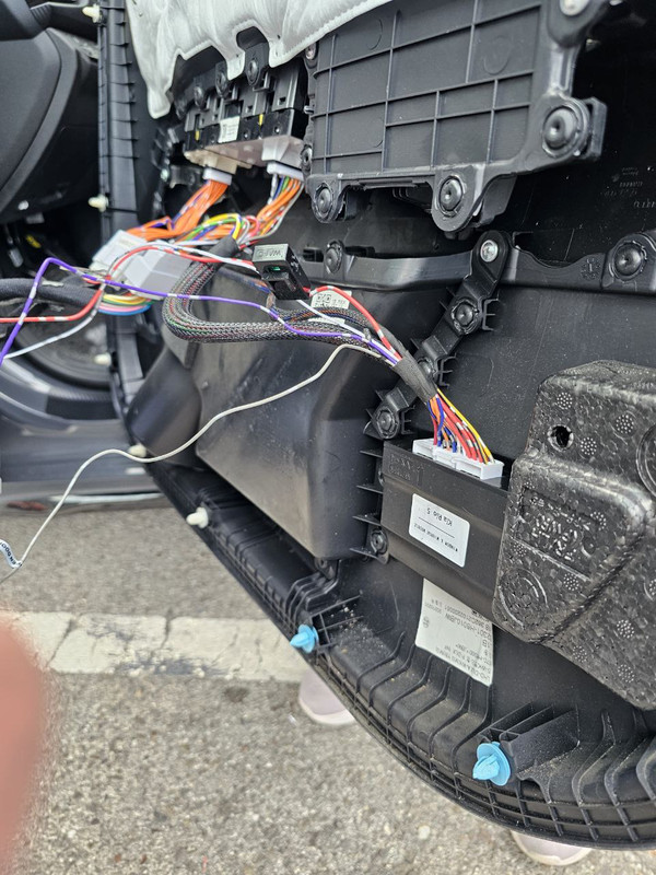

Buenas amigos, como poseedor de un Kia Rio GT Line quiero ponerle el módulo que abre y cierra las ventanas y espejos retrovisores también. Edito éste mensaje para deciros que ya lo he hecho y funciona perfectamente, quien lo quiera hacer le animo a que se ponga manos a la obra, aproximadamente tardé como 1 hora no mas. Os dejo fotos de como va el tema de las conexiones y de como me quedó.
