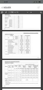

Buenas Chema, en el manual indica que H8, adjunto captura. Que bombillas efecto xenon le has puesto? Estoy pensando en cambiarlas yo también. Un saludo
