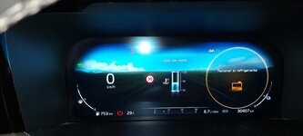

Hola, tengo un Sorento 2020 HEV 4x4 Luxury y también he sufrido el mismo problema, justo a los 30.000km. Me han purgado y cambiado dos veces el refrigerante del motor de combustión, el rosa,... me dijeron que tenían que cambiar la bomba (me he tirado esperando 2 meses para recibir la bomba y todavía no la he recibido), etc... Y ayer al final
YA LO HAN ARREGLADO. Existe ya una nota oficial de KIA de hace un par de dias de como resolverlo, por lo visto no hay que cambiar la bomba.
Ayer en el concesionario me cambiaron el refrigerante del motor eléctrico y ahora en vez de ser azul es rosa y ya no salta el aviso del refrigerante. En mi concesionario además me dijeron que había 4 Sorentos con el mismo problema, todos con un kilometraje de alrededor de 30.000 km. Es curioso ya que el sensor que salta es el del refrigerante rosa sin embargo lo que tienen que cambiar es el refrigerante azul.
Así que aquellos a los que os pase esto,
@Salvador2211,
@Oscmae, llevar el coche al concesionario porque ya saben como arreglarlo. La solución oficial de KIA pasa por purgar y limpiar el circuito del refrigerante azul y cambiarlo por uno rosa. Con este cambio se arregla el problema.
