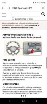

No, no se puede. Por normativa europea de seguridad. Lo pone en el manual.

Mantén pulsado el botón del volante cada vez que subas al coche. Es lo más rápido..
