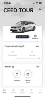

Pues el mio es un ceed tourer gt line gris y me sale un tourer gt line gris.
Desconozco si es así para el resto de tourer…

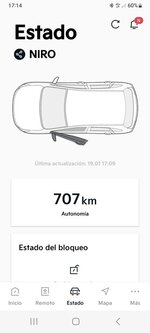

Acabo de restaurarlo, .. ir a ajustes de kia conect del coche, modo sin conexion, pinchais el modo sin conexion...... os vais a la app y abrís, vereis que esta inactivo, os dice que tiene que estar sin el modo de conexion... volveis a quitar la pestaña de conexion del coche...... abris la app nuevamente y le dais a usar vehiculo...... se restaura el valor del kilometraje de repostaje.... eureeeeka !!!!! ...

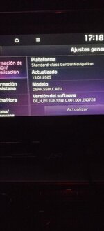

Por cierto, esta es la actualizaciin que me hicieron esta semana..
    31,8 KB · Visitas: 29

Y la actualización, es solo de mapas
Sigue todo igual con respecto al software
Hooola amigo @Falco, mi coche es como el tuyo. No se si alguna vez te habran actualizado el soft de la radio. Si es asi tendras la pantalla morada, que es como viene en el mk2. Va todo incluido, soft de radio y mapas. Y lo que comentas de la app con 835 km, haz lo que he hecho yo esta tarde y solucionado.. saludines

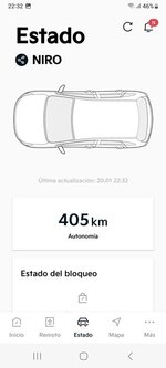

Deciros que acabo de conectar la app y que me encuentro?.. pues que ha vuelto a los 405 km... Screenshot_20250120_223226_Kia Connect.jpg
