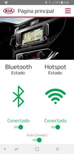

¡Sacar el máximo partido a tu navegador nunca fue tan fácil! La App Kia Hotspot ha sido diseñada para simplificar el proceso de emparejamiento y conexión entre tu smartphone y el Sistema de navegación de tu Kia. Si tu coche dispone de un navegador que incluya los Servicios de conectividad Kia (proporcionados por TomTom), podrás aprovechar al máximo sus funcionalidades a través de esta aplicación y beneficiarte de ventajas como la función “manos libres” para llamadas, escuchar música en streaming, obtener información del tráfico en tiempo real, las previsiones meteorológicas y… ¡mucho más! • Fácil emparejamiento: Un tutorial paso a paso te simplificará el establecimiento de la conexión inicial a través de Wi-Fi y Bluetooth entre tu smartphone y el navegador. • Modo Auto-conexión: Gracias al Bluetooth de tu smartphone, esta App habilitará automáticamente la conexión del mismo con el navegador para que puedas disfrutar de los Servicios de Conectividad Kia cada vez que entras en el coche. Del mismo modo, se desconectará automáticamente cuando salgas del coche, para que no tengas que preocuparte de nada. Simplemente sigue las instrucciones que te muestra la app para establecer tu primera conexión, ¡y ya estarás listo para ponerte en marcha! Si no sabes si tu coche dispone de los Servicios de conectividad Kia, o si puedes tener la opción de instalarlos, acércate a tu concesionario oficial más cercano, donde te podrán informar sobre todas las posibilidades disponibles para tu navegador.
El problema que he encontrado con esta app es que si llevo activado la conexion de wify ya (por ejemplo porque vengo de casa) y entro en el coche, la app me activa el wify del coche, el problema esta que cuando salgo, la app me desactiva el wify en general, no solo del coche, con lo cual al entrar en casa tengo qeu estar pendiente de si tengo o no activado el wify del movil Un saludo

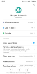

Lo mejor es usar perfiles en el móvil, si vuestro terminal lo permite (la mayoría sí). Creo que ya se comentó por algún lado: creamos el perfil “coche” y lo configuramos para que cuando se conecte al bluetooth del mismo, active el punto de acceso wifi. Creamos otro perfil “habitual” (o como queráis llamarlo) y lo configuramos para que al desconectar del coche, active el wifi. Esta es una configuración básica, ya que podemos configurar multitud de opciones en cada perfil seleccionando cuál es el “disparador” del mismo. A mi me va de fábula, ni apps ni na.
Esta aplicación no funciona en mi móvil, un Huawei GX8. Después de probar varias sin éxito, he vuelto a la de Kia que hace lo correcto cuando entro en el coche, pero como ha comentado cachycuela, cuando llego a casa tengo que conectar el wifi otra vez manualmente. En mi móvil no se pueden crear esos perfiles, o no encuentro cómo hacerlo, pero creo que eso sería lo ideal, no depender de aplicaciones.
Estoy de acuerdo, al menos en mi S( yo tampoco he visto la manera de crearlo) intentar probar ahora con la que comenta lobormalor a ver si esta va mejor,,,sino pues ya vere si vuelvo a la CARSPOT o sigo probando con la de KIA Un saludo
