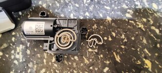

Muy buenas compañero! El muelle que lleva el servomotor que comanda la valvula del escape es debil. La mayoria y mas si haces algun tramo del escape cambian ese muelle por uno mas duro y desaparece el ruido. Te pego el enlace por aqui por si te interesa, a mi me ha llegado hoy a casa. No me suena todavia ese ruido pero mejor prevenir que curar. - MUELLE: Steife Kupplungsfeder (Küster) Espero que te sirva compi! Un saludo!

Es la trampilla de la cola derecha del escape, la que abres/cierras con el modo sport. En modo normal la trampilla vibra y toca el escape. En modo sport la trampilla se abre y ya no toca el escape. El supuesto muelle que se cambia, al ser mas duro, evita que la trampilla vibra. Yo a parte tenía otro ruido raro, y al final he averiguado que era. En la caja de aguas, junto al motor de los limpias, hay un "generador de vibración" que actúa solo en modo sport, y mete vibración en la cabina para dar sensación de motor más gordo. El mío no venía bien de fábrica y metía una vibración muy molesta . Lo he desconectado y se fue el ruido.
