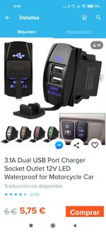

Bueno Chicos me puse y gracias a distintos post y un poco de maña... Aquí está el resultado..que os parece? El cable se me olvidó hacer foto. Pero es sencillo después de hacer al agujero quite los tornillos que van dentro del Apoyabrazos y los dos laterales, meti el cable hasta q lo pude cojer con los dedos levantando un poco el Apoyabrazos atrás y luego lo pasé por el lateral hasta q lo pude sacar por la palanca de cambios.... Y al tirar es solo se metió por dentro de la parte central... Los cables están conectados a uno de los mecheros delanteros.... Que os parece?
Ha quedado muy bien, pero ¿esos adaptadores no vienen con una tuerca para sujetarlos por dentro? ¿Cómo la has metido ahí dentro? Es la parte que me para a mi, que ahí no llego si no es desmontando todo :-( Yo compré esto (más que nada por tener las dos opciones); €0.8 21% de DESCUENTO|Enchufe de cigarrillo de coche, cargador de coche hembra de 12/24 V de CC, enchufe de encendedor de coche, accesorio de coche, enchufe adaptador de enchufe|Encendedor| - AliExpress Así puedo conectar cualquier cosa de 12V, entre ellas esto: €1.59 49% de DESCUENTO|Mini cargador de coche de 2.4A, carga rápida USB Dual, Universal, tableta de carga para coche, GPS, para iPhone 11, Xiaomi, Samsung y Huawei|Cargadores de teléfono móvil| - AliExpress Pero, lo dicho, me acojona tener que desmontar todo para poder enroscar la tuerca... Un saludo
Bueno. En vista de que me daba miedo quitar esa parte opte por haber el agujero lo más pequeño posible y con el cable conectado utilice la propia rosca y dando vueltas fue apretando y evite poner la rosca interna . Así es como lo he puesto y no tirando sale.
Al final, acabaré cogiendo ánimos y dejando el miedo de lado... Fue de las primeras cosas que le quise hacer al coche, y pronto hará dos años que lo tengo XD XD XD
Lo estuve mirando en su día, pero no se, me convenció más poner el conector de 12V, porque eso al final no va a fallar en un corto periódo de tiempo (no lleva nada más que dos conectores en un plástico) mientras que el alimentador USB es fácil que falle, y luego te toca sacarlo, comprar otro (seguramente diferente), rehacer agujero... No se, en cosas que no quiero volver a tocar, cuanta menos electrónica mejor. Incluso valoré sacar el conector en el maletero, para que el cargador estuviera oculto, porque otra de las cosas que pienso (soy un paranoico, lo reconozco), es que cables en ese sitio, están llamando a que alguien le pegue una patada. Me parece que va poco protegido, la verdad... Un saludo.
