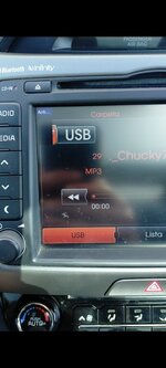

Buenas!
Al enchufar el USB para escuchar música lo detecta, pero empiezan a pasar los nombres de las canciones en la pantalla hasta que llega un momento que se bloquea la pantalla, y arriba a la izquierda aparece un cuadradito que pone acti...
Lo he probado con diferentes tipos de USB y con todos hace lo mismo.
¿Alguien sabe como se puede solucionar o a que se debe?
Es un Kia Sportage 1.6 GDI 137CV del 2014.
Gracias de antemano!

Hola, deberías comprobar que todos los archivos que tienes en la memoria sean de formato compatible con el multimedia del coche. A veces intenta leer alguno que no está en MP3 y se queda trabado, o incluso puede haber otro tipo de archivo que no sea de audio y que se te haya colado al cargar la música. Prueba a formatear el pendrive y carga solo unas cuantas canciones, haber si te hace lo mismo. Un saludo
Prueba con otro usb y bajando cualquier lista en mp3, tiene pinta de ser o formato o unidad usb defectuosa.
Buenas!
Gracias por contestar.
Si que hay muchas canciones en el USB, pero todas están en el mismo formato MP3.
Así mismo probaré con pocas canciones haber si sucede lo mismo.
Buenas!
Probaré poniendo pocas canciones en el USB, ya que lo he probado con 3 diferentes y con todos ha hecho lo mismo.
