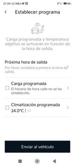

Buenas tardes, se por mikilovatio ( forero de YouTube ) dueño de un ev6 Electrico, que programa el vehículo para que las cargas no bajen del 20% y no se cargue más del 80% para salvaguardar la vida de la batería de litio, pero tiene el ev6 la posibilidad de programarlo para que solo se conecte a cargar de 1:00 de la madrugada hasta las 7:00 de la madrugada para que no pase la hora valle que es la hora más económica del contrato eléctrico que me ofrecen a 0,3 céntimos el kw ? Lo digo por comprar una estación más económica que no tiene para programar el horario de conexión de carga. En caso contrario deberé comprar la que si tiene la programación de horas de carga. Saludos y agradezco vuestra ayuda.
Yo me he leído el manual del 2023 del ev6 y dice que tiene carga programada. Es decir, lo que tú comentas; lo pones para que empiece a cargar a la 01,00 y que se desconecte a las 07,00. (Por ejemplo). Todavía no tengo el coche. Me lo entregan este mes, pero me he molestado en leer el manual (bajado de internet a través de la aplicación de kia) y ponía que si. Es más, creo que decía que si lo dejabas conectado ya a la corriente con un horario fijado ya por ti, antes de cargar el coche se precalentaba la batería para una carga más rápida y óptima si la temperatura era baja. (bendito manual).

Yo lo cargo todos los días en hora valle de 1:00 a 7:00 donde tengo un precio de 0,03 €/kw, puedes programarlo para que únicamente cargue en esa franja o que te dé prioridad a esa franja. Le puedes configurar también el porcentaje final de carga y dependiendo de las necesidades le pones solo en la franja o le pones la otra opción. La programación del cargador, que lo contraté con el concesionario subcontratado a Endesa y Endesa a su vez a Perico el de los palotes (me arrepiento), también se puede configurar pero a día de hoy esa opción en mi caso no funciona, no fui capaz de que reconociera la aplicación el propio cargador. Y no me dieron solución. Lo que es muy importante es que el cargador gestione la demanda del hogar para que automáticamente deje de tirar la carga del coche para poder optimizar al máximo la potencia entregada por el cargador que será la que tengas contratada en casa
