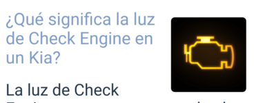

Hola....ayer me dieron mi stonic 1.000gasolina 120cv ...y hoy mi primer día con el coche ,se me a quedado fija el testigo en amarillo check engine. Que significa? Es importante? Que hago?. El coche funciona perfecto, tiene 1 año y ayer antes de dármelo le hicieron una revisión completa o eso creo. Gracias.
Pues debes de ir al concesionario, no tiene porque ser grave, pero te esta indicando que hay o habido un fallo en el motor. Un saludo.
si se queda fija encendida " puede ser problema de catalizador...sonda lamba......si parpadea y se enciende de vez en cuando seguro que son las bobinas

Al final lo lleve hoy al taller Kia y tiene roto un inyector k tb se a cargado el catalizador. Esta en garantia y 2 dias esta listo...sin garantia precio cerca 2.000€. Dice k esta averia les han venido varios, es una averia muy rara, pero defecto de fabrica. Una vez nuevo y ya catalizador mejor que anteriores montados, no voy a volver a tener esa averia en la vida del coche.....eso dice jefe taller, un chico simpatico. Ojo para foreros...si os sale este testigo fijo chek engine en amarillo...rapido a taller. Gracias.
