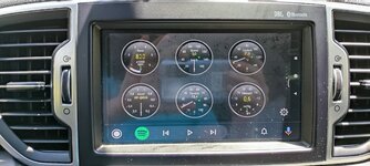

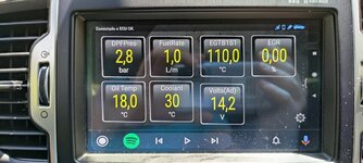

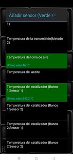

Llevarlo lo lleva seguro. Otra cosa es que un OBD2 cutre + una aplicación de andar por casa como el Torque serán capaces de leerlo. Los OBD2 sencillos suelen comunicar solo con la centralita principal de motor, por lo que si ese dato no es recogido por esa centralita no sale en el Torque. Pero una herramienta de diagnóstico más compleja lo saca seguro. Otra cosa es que merezca la pena la inversión para un dato que es una mera curiosidad.
Tampoco se debe manipular el navegador o la radio mientras se conduce, y se hace. No estamos hablando de mandar un WhatsApp mientras se conduce, sino poner el móvil en un soporte de GPS y poner ahí el dial con la temperatura del aceite. Si pones un reloj de temperatura tradicional, te va a distraer lo mismo.
