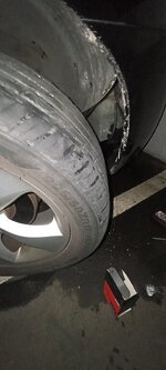

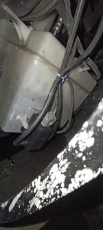

Os dejo unas fotos de la mejor forma de sustituir la bomba del limpiaparabrisas de mi kia Carens iii.
Tras quitar tres grapas , 1 por el interior del paso de rueda y dos en el faldón por debajo del parachoques. Pude retirar hacia atrás el plástico y poder ver la bomba justo detrás de la aleta derecha.
La bomba está metida a presión y tiene una pestaña en la parte superior. Tirando de la parte de abajo podemos sacar la parte que está dentro del deposito y así ya poder sacar de la pestaña.
Tras retirar las dos tuberías y el conector, ya pude sustituir la bomba.
Parece más complicado de lo que es.
Si veis que no os funcina el agua pero si escucháis el sonido de la bomba. Probar a sacarla y comprobar que no esté taponado porque al retirarla salía mucha suciedad de posos en el fondo del depósito.
