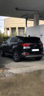

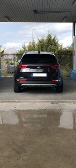

Un avance. Estos son los de 12 mm. En presente, se aprecia mas. Lo dicho, cuando tenga los de 20 atras y 12 delante, subire mas fotos

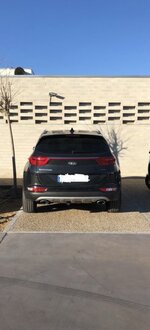

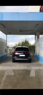

Hola, pues aqui os dejo las fotos que me habiais pedido, ya con los separadores de rueda de 20 mm detras, y los de 12 mm delante. Decir que en la conducción no se nota absolutamente nada, ni en consumo ni en nada, pero estoy completamente seguro que ante una anchura mas de 4 cm en el eje trasero, le dota de mayor estabilidad. Y bueno, en lo estetico, sobran las palabras. Saludos.
Me gustan,pero tengo la duda q que sufra más el coche porque a más largura más sufre en medio,pero ahora mismo no me acuerdo q es lo que puede perjudicar
Queda precioso!!! Yo en su día también lo estuve mirando pero no me atreví por que hago muchos km y no estaba seguro de si con un rodaje elevado serían del todo buenos para las suspensiones y ejes a la larga. Pero hay que reconocer que quedan genial.
