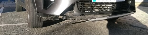

Hola compañeros bueno hoy he tenido un percance cuando iba a trabajar, se me ha metido un zorro y bueno destrozo en la parte delantera... además de paragolpes y demas historia me he fijado que en la rejilla mirando al radiador se ve un sensor que está colgando y una pletina o soporte que está tocando contra el radiador, creo que no es del golpe pero me gustaría que si alguien hiciera el favor de mirar en su coche a ver si esto es así para despejar mis dudas, o por el contrario si fuera del golpe comunicárselo al seguro que eso también está tocado del golpe. Gracias de antemano. Ah y no olvidéis incluir en vuestros seguros éste tipo de cosas nunca se sabe los estropicios que se causan los animales hasta que pasan, por suerte yo lo metí.

Si no me equivoco, eso es el cable de la sonda de temperatura del agua del radiador. Uno no imagina lo que un animal de este tipo puede hacerle al coche. Hace años, a gran velocidad, un perro se me cruzó y me dejó el coche para el desguace, llegando a desplazar el motor. Pobres animales. Lo importante es tú no has sufrido ningún percance. Suerte.
Parece que del golpe de ha soltado ese sensor o lo que sea de la pletina, va cogido en el agujero que tiene arriba. Le he hecho una foto a mi coche, a ver si la puedo adjuntar.
Eso es el sensor de la temperatura exterior, que va fijado en la pletina que se te ha doblado hacia dentro y toca con el radiador, que lo incluyan porque es del golpe.
