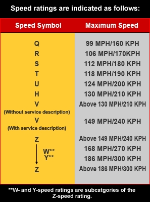

Si pones T probablemente no pases la ITV y te pueden multar, debes poner H o superior segun la tabla:
