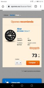

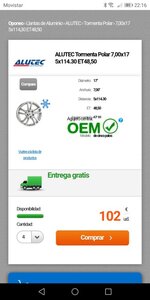

Muchas gracias x la respuesta. Sería mejor la rueda de repuesto con llanta de aluminio o de acero? Supongo que dependerá de lo que me quiera gastar, pero por si hay algún motivo que se me escape. Es que tampoco hay mucha diferencia de precio. Y si tuvieras alguna recomendación... Muchas gracias.
Si la pones de aluminio te sirven las mismas tuercas, si la pones de hierro, como es mucho más fina has de comprar tuercas abiertas porque las ciegas que vienen de serie hacen tope con los espárragos y no llegan a apretar la llanta.
Perdon por mi ignorancia. Es más fina? Pero en las medidas pone los mismos valores la de acero que la de aluminio.
