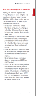

Sí, lo lógico es conducir normal y no hacer excesos como dice el manual, pero no sabía si alguno hacíais algún rodaje específico.
