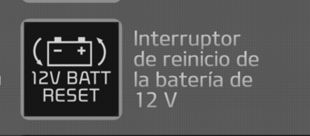

    He buscado en otros hilos pero no he visto que a nadie les haya ocurrido lo que os voy a contar:
    Esta mañana al ir a coger el Niro (HEV acabado Emotion con pack Luxury) me he llevado la sorpresa de que no reaccionaba y no me abría la puerta. He desenfundado la llave que está dentro del mando y he conseguido abrirlo.
    Una vez dentro de nuevo la desagradable sorpresa de que nada funcionaba y en este acabado no hay llave para arrancarlo por lo que no me ha quedado más remedio que pulsar el famoso botón RESET (ver imagen) que todos conocemos pero que hasta ahora nadie habíamos utilizado. Tras hacerlo todo a vuelto a funciinar con una salvedad ya que los km realizados en el nuevo depósito (había repostado hacia unos 40km) se han puesto a 0 tanto el A como el B aunque no el total. No he notado ningún otro cambio en ninguna de las configuraciones personalizadas que tenía ni tampoco en el comportamiento de la electrónica del Niro
    Os cuento esto para que sepáis qué hacer cuando ocurra aunque me imagino que ya lo sabéis
    Lo que me ha dejado preocupado es saber el por qué puede haber ocurrido. Me pasaré por el taller a comentárselo aunque no me fio mucho de lo que me puedan decir. Ya os contaré

    El model 2018 tambien se puede pinzar, pues en el vano motor hay puntos para ello. En el model 2018 si el coche detecta una descarga en la bateria por haberse quedado una luz encendida, llevar tiempo sin mover el vehiculo o cualquier decenso en la bateria auxiliar, antes de que esta baje demasiado de intensidad salta el rele y es necesario el rearme del mismo mediante el boton del salpicadero, quedando el vehiculo como si tuviera un borne quitado, de ahi que el vehiculo no responda al mando emisor y no funcione ningun sistema hasta rearmar el rele.

    Y donde esta este boton.???

    Ese boton solo lo incorporan los model year 2018 y va en el lado izquierdo del salpicadero bajo el difusor de aire.

    Como extra os dejo las imagenes de donde se encuentran los puntos de pinzado y la ubicacion del boton de rearme de la bateria de 12v en los model year 2018, los puntos de pinzado si no recuerdo mal son iguales en el model year 2017
