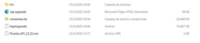

Hola que tal amigos, un saludo para todos, soy de Ecuador, lo que pasa es que tengo un Kia Picanto del 2022, un dia de la nada la radio se quedo en el logo y no encendio, y desde ahi no funciona, se queda en logo parpadeando, no funciona la radio, no emite ningun sonido, he buscado por internet y dicen que se debe actualizar el software pero no he podido solucionar, no se si estoy actualizando con una version que no es, no estoy haciendo el reseteo forzado correctamente, quisiera pedirles ayuda a ustedes por favor si les ha pasado, cómo lo han solucionado? Tambien he leido lo del pendrive que debe ser formateado en ExFat, tambien lo hice, lo unico es que lo he hecho con uno de 32G, aun no intento con el de 64G qe tambien lei que es lo adecuado, aunque no estoy seguro si la version que estoy utilizando es correcta. Les adjunto la imagen del los datos que descargue y una foto de un tiktok como referencia a como se ve mi pantalla, muchas gracias de antemano.

No le puedes meter una actualización europea a un coche del mercado americano, deberás llevarlo a un servicio oficial de tu país para que te lo solucionen.
