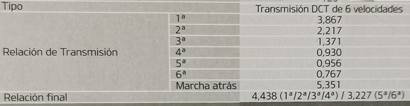

con Torque lite, a 120kmh (del velocímetro): 2900 en 5a, 2450 en 6a , aprox.,
A todo esto me he fijado en las especificaciones del Niro en cuanto a la relación de transmisión, no veis algo raro en la relación de la 4a marcha? La cifra debería ser mayor que la de 5a, no?
