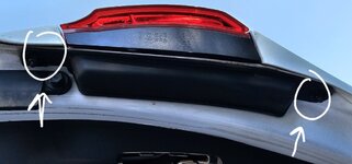

Aqui el piloto roto. luego
luego hay que quitar el embellecedor que esconde los tornillos del piloto quitando eso dos primero.
Son eso dos.

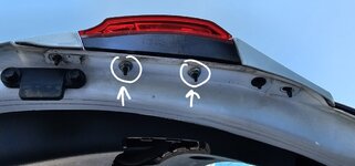

luego quitar la tapa que cubre donde van las bombillas y ahi estan los otros dos.
Luego quitar esa clema, (se quita mejor sacando el piloto de su sitio).
Cambiar el piloto y volver a montar todo y listo. Piloto nuevo (528€) el pilotito. Menos mal que lo tenia a todo riesgo y la mutua me lo pago.
Espero les sirva, un saludo.
