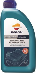

Según el manual del coche toca el cambio del anticongelante (debe ser al 50%) y buscando me surgen dudas. Kia utiliza el de marca IADA pero al 50% lo hay de diferentes colores, G12,G13... y no se cual es el adecuado para mi coche (kia sportage 1.7 CRDI XTECH 2015), mi coche trae uno verde oscuro de serie. Un ayudita. Un saludo, Gracias
Con respecto a los anticongelantes no es como con los aceites, que debes elegir el de gradación o viscosidad recomendada por el fabricante para ese motor y en las condiciones climáticas donde resides. Los anticongelantes son prácticamente todos iguales, basados en una composición química sobre una concentración determinada de etilenglicol, que es el compuesto químico que hace que el líquido no se congele a temperaturas bajas. A más concentración de se compuesto, más poder anticongelante. Luego tiene una serie de aditivos adicionales para evitar la oxidacion y corrosión del circuito de refrigeración, pero son todos muy parecidos. Lo mejor es utilizar un anticongelante orgánico al 50%. Siendo el tuyo verde, diría que no es orgánico y que tendrá una concentración de etilenglicol tal que da el punto de congelación sobre aproximadamente -25ºC, pero vamos, que habría que confirmarlo con el que te lo echó. Pero si quieres mi consejo, coge un buen G12 (el rosita) orgánico al 50%, que si se lo cambias tú y limpias bien el circuito tendrás lo mejor que se puede tener en líquidos refrigerantes. La marca es igual, si es conocida todas son buenas. Saludos.
Al final he comprado un orgánico de Repsol -rosa (g12) y quiero cambiarlo mañana. He visto varios vídeos pero cada cual lía más. Me gustaría hacerlo de una manera segura que limpie todo el circuito, puesto que voy a cambiarlo entero y quiero dejar los mínimos residuos posibles del anterior. He comprado un limpiador de radiadores liqui molí. Recomiéndame como hacerlo para un novato. Un saludo, Gracias.
