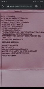

Hola aquí pongo los datos de la factura de mi revisión. Tengo un Ceed 1.0 120cv y la revisión de 1año/15.000km. Aquí se puede ver marca y modelo del aceite que imagino que pondrían, al menos es el que pone en la factura y cuadra con el manual del propietario.
