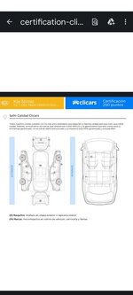

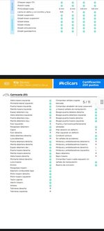

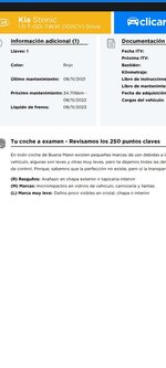

Buenas tardes, Compré mi coche hace un año (de segunda mano, 14.000 km), y recientemente me he percatado del descuadre que existe en la puerta delantera derecho. Se aprecia respecto a la puerta trasera del mismo lado, y especialmente respecto a la aleta delantera derecha. Sí que tuve un pequeño impacto en la puerta trasera hace unos meses, que únicamente afectó a esa puerta y que fue reparado en el chapista en su momento, pero ahora me he dado cuenta de que existe ese descuadre en la puerta delantera (únicamente en la derecha, en la izquierda no existe). Según la certificación del concesionario que me entregaron en su momento, no figura ningún daño en esa parte ni accidente previo (o eso creo entender), y esa zona no ha recibido ningún tipo de impacto desde que lo tengo en mi poder, aunque si se palpa un pequeño hundido en la chapa de la zona del aletin, si pasas el dedo. ¿Creéis que puede ser un problema de alineamiento de fábrica, o quizá un golpe que me hayan dado aparcando? Es un poco extraño porque no hay ningún tipo de muesca o marca en la moldura, que hubiera sido lo normal en caso de impacto. Muchas gracias y feliz domingo. PD: Adjunto fotos de esa zona, así como del informe del coche en el momento de la compraventa.

Buenas tardes, Al final he ido a mi chapista de confianza, que me ha confirmado la versión del golpe aparcando, y me lo ha apañado bastante bien en el mismo momento haciendo palanca con una espátula. Gracias, Sergio.
