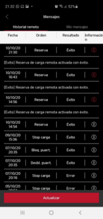

abajo en la parte de la izquierda del volante teneis un boton con un reloj, teneis que habilitarlo, o desde el UVO habilitar la opcion, pero confirmar en la campana que el envio de la orden haya sido OK Yo cargando en un PdR estaba trasteando el UVO y active la programacion y me corto la carta que estaba haciendo en ese momento, asi que vigilar lo que tocais!

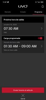

Si, si en la app UVO, en Estado, me pone horario de carga Activado, en Carga, me pone Carga programada, en la campana me pone todo OK, pero nada, llega la hora a la que se supone que tiene que empezar a cargar y no empieza. Cuando configuras las horas valle en el coche, te indica en algún lado la hora a la que va a empezar a cargar? En el panel de instrumentos o en algún sitio (que no sea en la parte de programación de la app o del coche) Otra cosa también es que estando la carga programada activa, el botón que hay al lado izquierdo del volante para, en teoría, desactivar la carga programada, (ese que pone el relojito con un cable y OFF) no hace nada. Ni desactiva la carga ni nada, vamos, que para mi es un botón inútil de todo, no se si a alguien mas la pasa.

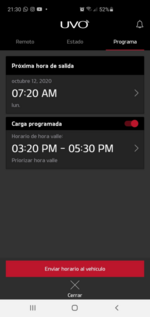

Hoy lo he probado, deje el coche en el cargador del Mercadona y me fui a comer cerca, le puse horas valles las 03:20PM y se activo a esa hora perfectamente asi es como esta en el UVO, por cierto, le diste a boton rojo de enviar para que lo reciba en el coche y te dio OK? Si vas a la campanita de arriba te dira si los eventos enviados al coche fueron exitosos La verdad que me decepciona el UVO muchisimo, esperaba poder hacer mas cosas, pero puedes hacer 4 funciones basicas y de informacion del estado del coche apenas muestra nada..
Si, yo le doy a enviar horario al vehículo y me da la confirmación. En la campana también me muestra éxito en todo cómo a ti, pero no hay manera. Según veo en tu pantalla, la hora de salida es como al día siguiente. Tu hora de salida es a las 7:20 de la mañana y el coche lo pones a cargar de 15:20 a 17:30. Yo siempre lo pongo digamos que seguido, hora de salida a las 7h de la mañana y quiero que cargue de 2h a 6h, para que una hora después, esté listo. Pero nada, a las 2h nunca empieza a cargar. Me trae loco. Yo también le tengo puesto cargar solo en hora valle en vez de priorizar hora Valle, será por eso?
como no tengo cargador en mi parking fue una prueba que hice, la idea es ponerlo a cargar de 1:15 a 6:45 y asi cuando llegue al coche esta la bateria cargada y lista para el dia a dia ese horario raro que puse fue pq lo deje en un supermercado cargando y le puse que se activara a la media hora, se quedo la luz verde central parpadeando, te has fijado si cuando lo dejas conectado al wallbox se queda esa luz parpadeando? es la señal de que esta activada la programacion de carga
si, cuando lo enchufo no empieza a cargar, se enciende la luz del medio parpadeando. Tanto en la app como en el coche aparecen bien configuradas las horas Valle y en la app muestra cargador conectado, carga programada. Pero nada, después de varias noches probando distintos horarios, sigue sin empezar a cargar a la hora que debería.
