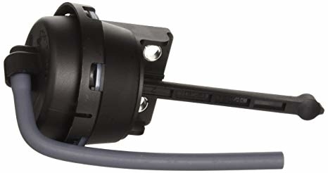

Desconozco tu codigo de motor, pero en el colector de admision hay este tipo de piezas. comunmente llamadas palometas.
En las fotos q pongo, el q señalo es el que marcafa fallo y lo e cambiado, q es la pieza de la segunda foto. El que señalo es el de admision y el q esta arriba o en esta foto a la izquierda es el de escape. E probado a desconectarlos de uno en uno y mirar el fallo q daba para cerciorarme q era ese el q daba fallo y asi es.
Creo que tambien llaman a esa pieza variador de fase. Y exactamente en la kia es conjunto de válvula de control de aceite.
La pieza que tú muestras es el que hace que funcione el variador de fase. Por suerte en tu caso es quitar un par de tornillos y volver a poner la nueva. ¿Los agujeros estaban sucios o algo? Es raro que falle eso, cuantos km tiene el coche?
