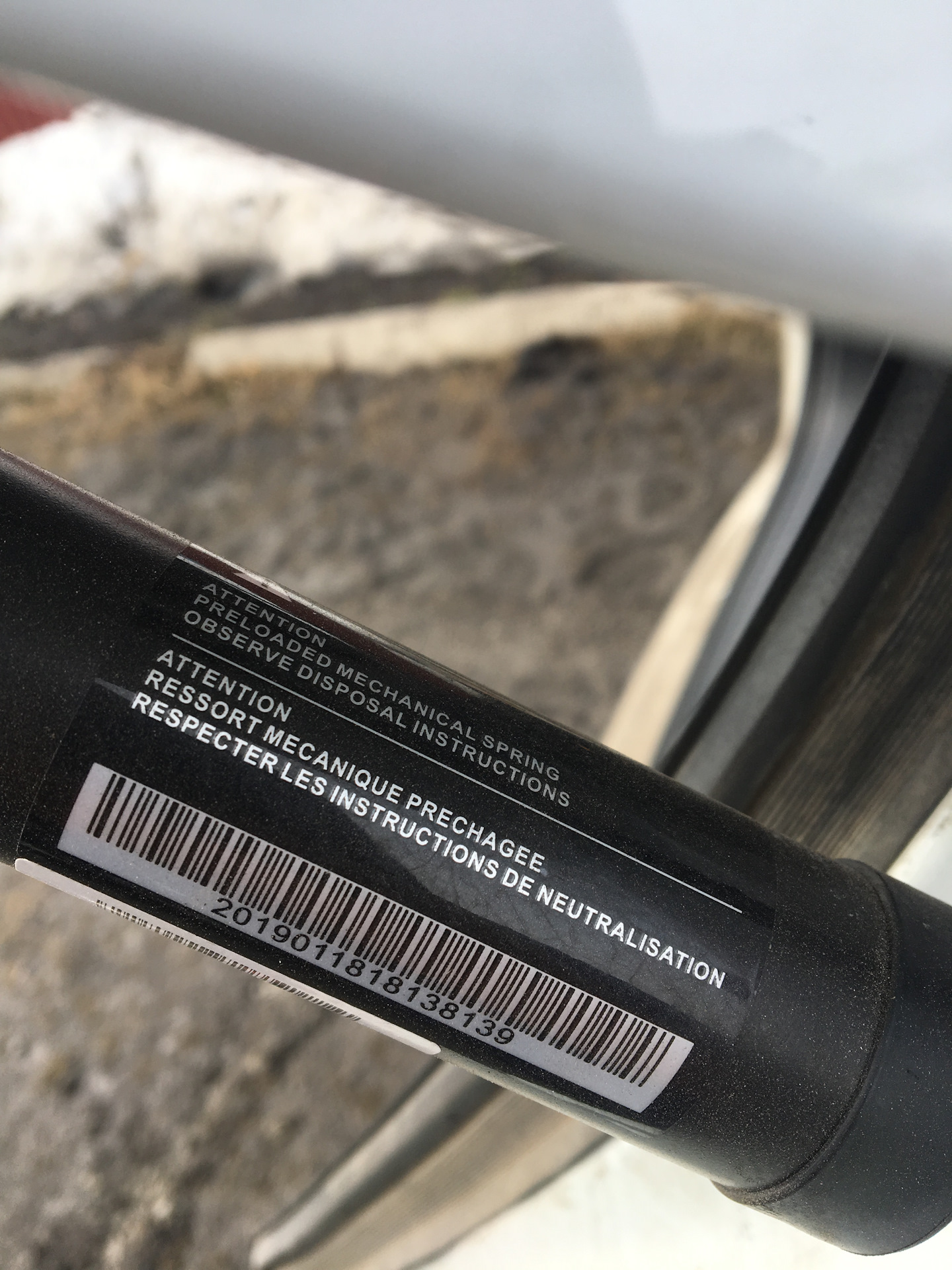

Otra adquisición para su Sportjagi se convirtieron en eléctrico puerta Quinta. esta vez no fue orden de China, porque esta opción que yo tomé costos si ordena directamente de China serían prácticamente los mismos. Por lo tanto, en la inmensidad de YouTube encontré una película de la compañía AutoLiftTech. Spisalsja con ellos todo lo que interesado clarifica y formaliza el pedido. ¡Orden enviada con prontitud! En e. correo enviado a vigilar y seguir las instrucciones de instalación. Mientras conducía el orden he estudiado las instrucciones de instalación. Y aquí están cinco días eléctricos que tengo. La primera cosa inmediatamente desempaquetado, ya te contare la calidad a la altura (honestamente no esperaba))). Y aquí está el tiempo libre solicitado (tardé unas 2,5 horas en la instalación). Al instalar los alambres de corte. No es necesario perforar nada todo conecta pin a pin. Tendido todos los cables necesarios de un kit. Instalar la puerta de cierre de la alimentación. Un botón en la cabina de un kit de sistema y había instalado en el tablero. Instalado jelektroupory, poder conectado y LA voie señalaron la unidad de control, que es "ozhl"))). Próximo puertas quinto (se debe llevar a cabo cada vez que tras retirar la masa) y todo funcionado como debiera. Sorprendido por el modo de funcionamiento. Jelektroupory trabajo muy silenciosamente, la puerta se cierra y se abre suavemente a lo largo de la obra. El cerrador también hace su trabajo perfectamente bien. El único menos no trabaja a tiempo completo en el transmisor de botón del tronco, porque puerta quinta e unidad de control ni cómo no se conecta al bus de Caen. Aunque puede abrir con el llavero haciendo doble clic en el botón "desactivar". ¡De la misma manera y cerrar! Pero encontré otra forma! También usé el tronco apertura salida con alarma (tengo Pandora). en la parte superior fueron nebolshenkie bailando con panderetas en el trabajo de la unidad e. Pero por proceso de eliminación, resultó que el signalka de la razón. ¡Salir de la situación después de un tiempo de reflexión encontrado! Conectado salida de relé de alarma y todo funcionaba como debería! Ya tengo alarma con llave se abre y se cierra una quinta puerta. ¡Muy feliz con la compra! Y el trabajo de la empresa también! Así que si alguien está pensando en comprar una unidad de e, te recomiendo un vistazo a esta empresa!
