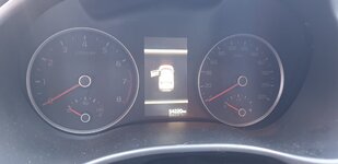

Buenas tardes. Hoy me ha empezado a pitar el coche como si tuviera las puertas abiertas, en el cuadro no me señala nada, cuando estoy parado no suena pero cuando continuo la marcha sigue. También cuando lo he cerrado con el mando no me enciende los intermitentes pero al abrir el coche si se enciende,que puede ser? Gracias.
Revisa el capó a ver si está bien cerrado o ábrelo y ciérralo de nuevo y haz lo mismo con el maletero
Buenas tardes. Solucionado el pitido, era que tenia el capó abierto
en teoria en el cuadtro de instrumentos queda reflejado si esta abierto..las puertas el maletero el capo.....al menos en mi modelo es asi
