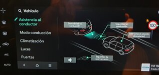

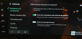

Creo, a falta de probarlo cuando vaya para casa (ahora estoy trabajando), que he encontrado la solución al sonido molesto (por pesado) del aviso de atención frontal.
En la pantalla de "Asistencia al conductor" dais en DAW (aviso de atención al conductor) y en la segunda pantalla desactiváis "Aviso de atención frontal" y creo que funcionará. Si alguien lo prueba antes que lo comunique.
Os dejo unas capturas de donde encontrarlo para desactivar el sonido y si queréis desactivar otros sonidos, como el aviso de limite de velocidad, etc... dándole, según veis en la foto, al altavoz podéis desactivar el sonido de lo que queráis.

Hola
Probado, ya no pita nada!!!!!!!
