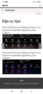

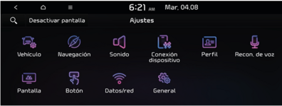

A mí cuando cuando compré el coche me venía la pantalla Tipo 1 de la imagen adjunta, en esa podía poner la pantalla dividida en 3.
Por un problema con el UVO me tuvieron que actualizar el sistema operativo de la pantalla, ya que se me desconectaba la conexión a menudo. Al actualizar me quedó la pantalla Tipo 2, que sólo te deja dividir en 2 la pantalla.
A ver si podéis acceder a este enlace, que es del manual del coche.
Elija su tipo
