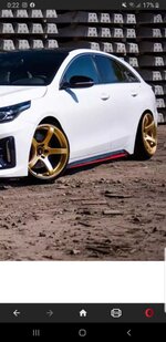

Pues la verdad ahora mismo no tengo intención de cambiarlas, hay alguna japan racing que me encanta y sobre todo las COSMIS MSRII (adjunto foto) esta última me pirra en gunmetal y en bronce, el problema es que es 8,5x18ET22 es un et muy bajo y una 8,5 de ancho, saldría de la carrocería casi seguro, viendo las medidas originales. La original 18 es 7,5" y tiene et55, 2mm más que la 17 que es una 7" de ancho. La verdad estos coches no tienen mucho margen de juego.
