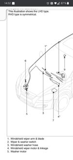

5ª foto. Ahi se ve la botella. Si no recuerdo mal eran 2 o 3 tornillos de vaso 10 lo qu ela sujetan (antes de quitar la botella desconectar el motor de su conector y los 2 tubos por donde circula el agua). Sacar la botella, vaciarla y quitar el motor que va a presión. Limpiar toda la botella antes de volverla a montar.
