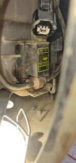

Hola! Hoy he estado investigando un poco. He desmontado el paso de rueda como bien me habéis indicado en el video y... bingo! Me encuentro una bomba doble con 2 salidas. Delantero y trasero. El conector de 3 pines supongo que sea un común, positivo y negativo. He medido con el polímetro y me da corriente al activar ambos lavaparabrisas pero en el delantero... la bomba no hace nada de nada... asique, bomba nueva y a correr. 20€ tienen la culpa
