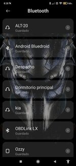

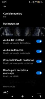

Hola, a mi también me pasó, prueba esto, activa el bluetooth ves a donde tengas añadido el coche, en mi caso pone Kia, le das a la flecha de la derecha, no se si dependerá del modelo de móvil, y comprueba que estén activadas todas las opciones, ya me cuentas.

He hecho lo que me has dicho, pero en el móvil, ya que yo creía que era en las opciones del coche, y me ha dado resultado. Muchas gracias amigo.
También lo he desvinculado y vuelto a vincular, hasta que he hecho lo que me ha puesto platerock y me se me han añadido. Muchas gracias y siento no poderte de ir cuál es la versión que me han puesto, aunque creo que en opciones y ajustes algo sacaré. Sí encuentro algo te comento.
